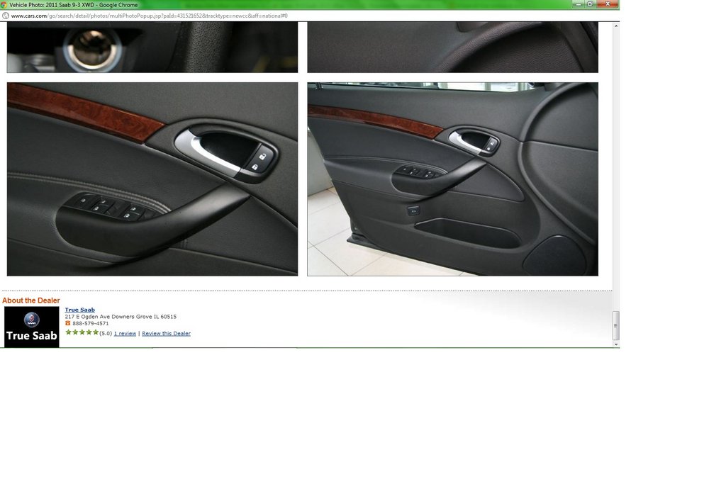

Intanto, sempre per questo pulsante, guardate cosa ho trovato su un motore di ricerca americano.
Questa "turbo4 XWD" quindi parliamo di modelli almeno MY10 ha il pulsante apribaule http://www.cars.com/go/search/detail.js ... listType=1
Allora? Ma com'è sto fatto? Forse solo per alcuni mercati hanno continuato a metterlo? E i cablaggi ? Vuoi vedere che ci sono ?

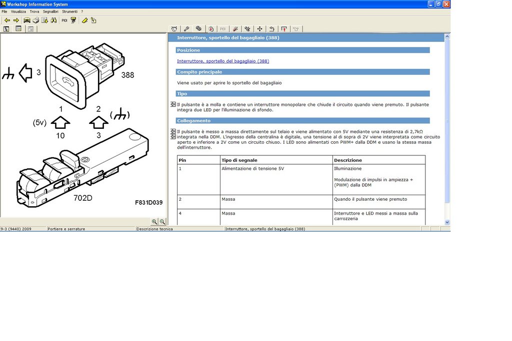

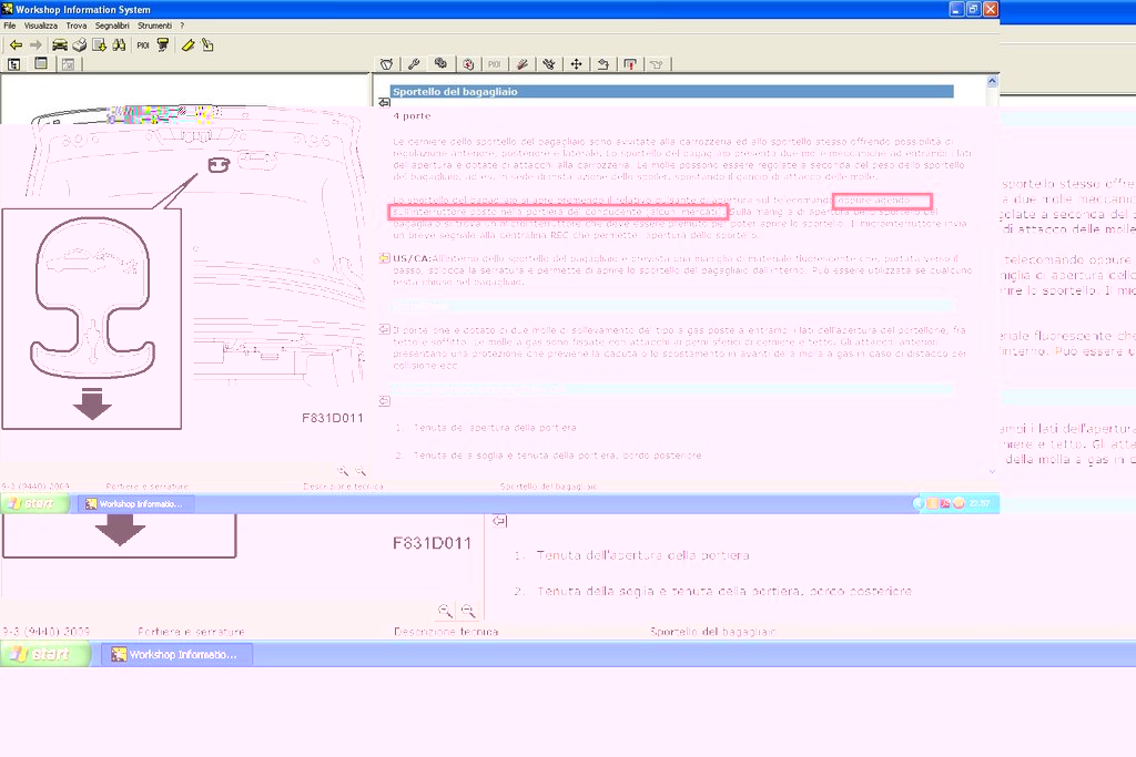

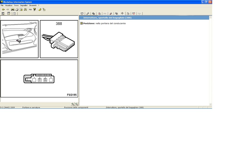

Facciamo chiarezza. La sicurezza a cui fate riferimento non è garantita da quel pulsante, ma da questa leva che si trova nel bagagliaio stesso:
Come vedete è specificato che per il mercato americano c'è un'apposita leva.
Mentre per quel pulsante parla di "alcuni mercati" ora io penso che visto che si tratta di due fili (come si nota dalla foto) soli non potrebbe essere che li abbiano inseriti già nella portiere, e poi in alcuni modelli gli mettono il pulsante semplicemente praticando il foro e inserendolo ?
