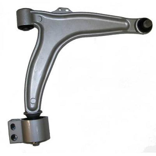

#37 Messaggio da leggere da drillo65 »
Potrebbe dipendere anche dalle boccole in gomma dei braccetti sospensione
se usurati danno queste sensazioni
braccetto Saab9-3.JPG (15.63 KiB) Visto 1723 volte
