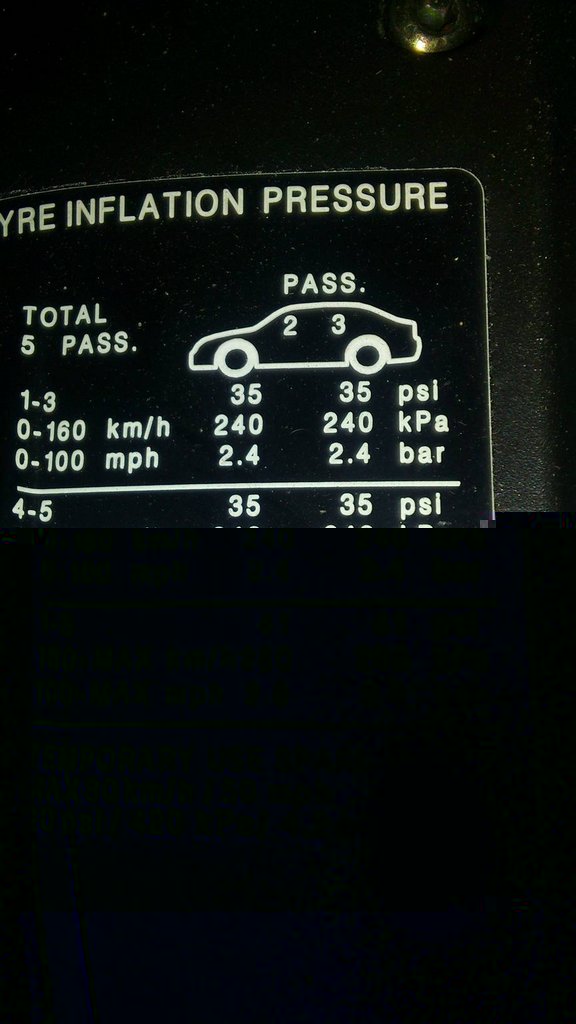

Proverò anche io a metterle a 3 (sono stato a gonfiarle proprio l'altro giorno!), le provo a Stresa! Se non altro consumerò meno in autostrada!
Comunque non le tengo a 1,8, ma a 2,4 / 2,5 come indicato sull'adesivo appiccicato nel cassetto portaoggetti.

Paolo Lugli ha scritto:...Comunque non le tengo a 1,8, ma a 2,4 / 2,5 come indicato sull'adesivo appiccicato nel cassetto portaoggetti.
ma di cosa stiamo parlando allora?
se le metti già a 2,5... arrivare a 2,8 o 3,0 non è che sia quella gran differenza filosofica.
l'adesivo nel cassettino non credo di averlo letto... ma qualcuno non ha parlato del manuale a 1,8?
sarebbe carino capire se c'è discrepanza tra adesivo e manuale....
Poi non si è forse detto: la pressione massima consentita, stampigliata sulla gomma è da considerarsi a freddo... quindi non ci si deve preoccupare se durante la guida, per l'aumento di temperatura, la pressione dovesse ancora salire sopra quel valore.
Non trovo nessun sito che dica espressamente che si tratta di pressione a freddo... comunque quanto stampigliato non è certo vicino ad un valore critico, anzi sarà ben lontano

MarchinoLaPeste ha scritto:http://www.extendedgmwarranty.com/owner ... b-9-3M.pdf
Pag. 277
se non altro il manuale è coerente con l'adesivo.
mi pareva strano ci fosse una pressione consigliata di 1,8... nemmeno il mio 127 dell'84 !!! (comprato usato quando ero grande, ovviamente)
