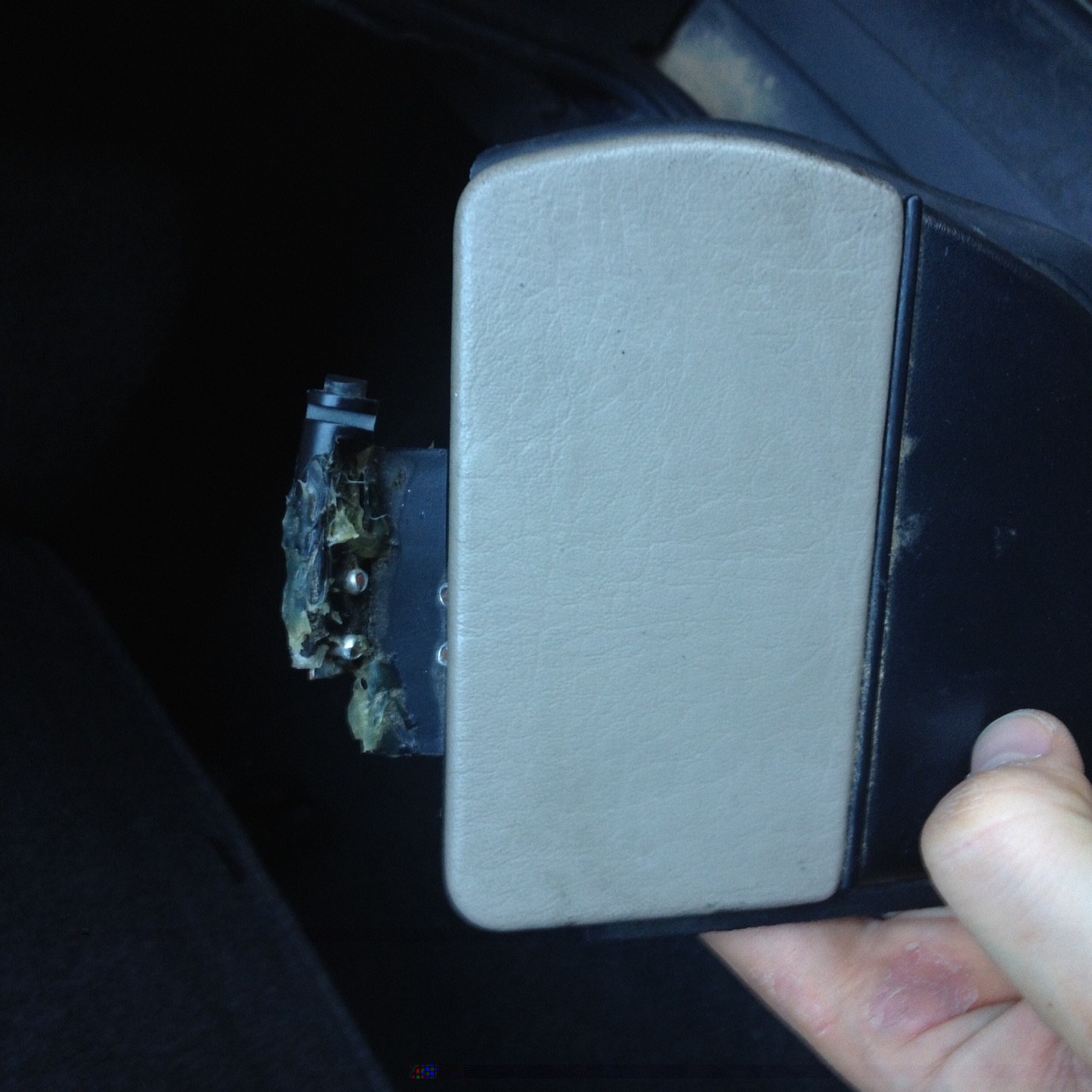

Il precedente proprietario mi ha consegnato a mano le due alette che si chiudono e aprono automaticamente durante l'apertura/chiusura della capote e che nascondono il meccanismo quando la capote è aperta.
Me le ha consegnate a mano dicendo che aveva provato a sistemarle, dopo averle comprate un sacco di volte nuove, ma è un difetto che hanno tutte queste auto; dopo un paio di volte si rompono anche se nuove. A voi risulta questo problema?
Provo a sistemarle, togliendo prima tutta quella colla che è stata messa nel tentativo di aggiustarle.
Se non dovessi riuscirci vorrei comprarle nuove. Quanto costano nuove? Trovo il codice di ricambio direttamente su queste alette?

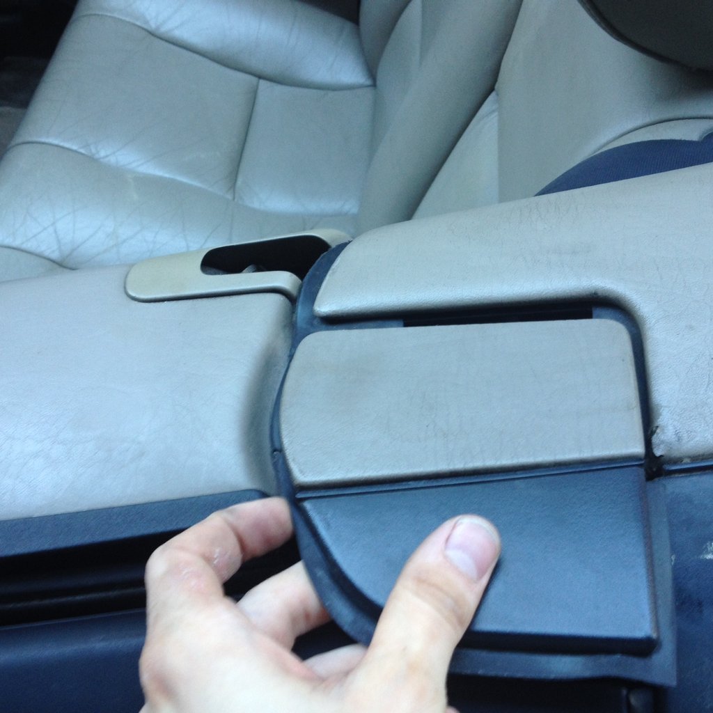

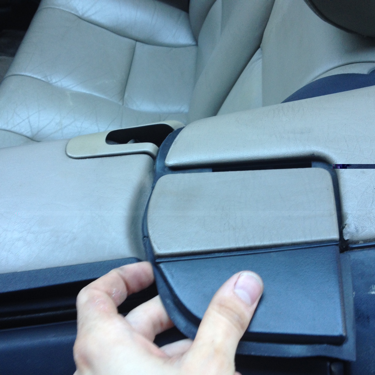

Salvo87 ha scritto:Ciao, scusami per il disturbo. Mi potresti dare qualche dritta in più per il ripristino di queste maledette alette? dalle foto che tu hai postato noto che hai smontato tutto il pezzo e non solo le alette come puoi vedere dalle mi foto. Io le ho trovate così, nel portabagagli. Dici che devo smontare tutto il pezzo? grazie in anticipo
Ciao, ti rispondo qui e ne approfitto per fare un piccolo appello:
Non scrivete Messaggi Privati per avere risposte che riguardano i topic del forum, i topic vanno discussi rispondendovi all'interno perchè tutte le informazioni che emergono possono essere utili agli altri. Grazie :)
Detto questo, non so dove tu abbia visto che ho smontato tutto il pezzo, perchè non l'ho mai fatto... :)) Ho sollevato il Carter e l'ho riparata direttamente sul carter.. anche perchè smontare tutto il pezzo è un po' un casino.. :@

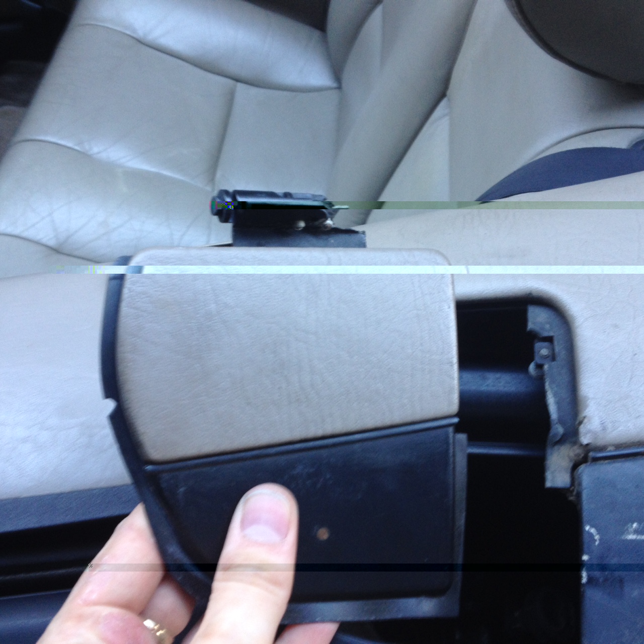

Questa è la foto postate nella tua discussione. Come vedi, il pezzo della foto è sicuramente diverso dal mio in quanto mi sembra che tu abbia staccato tutto il supporto.

ciao, no forse inganna l'angolazione della foto, ma non l'ho mai smontato, ho semplicemente sollevato il carter per poterci lavorare più comodamente :)
