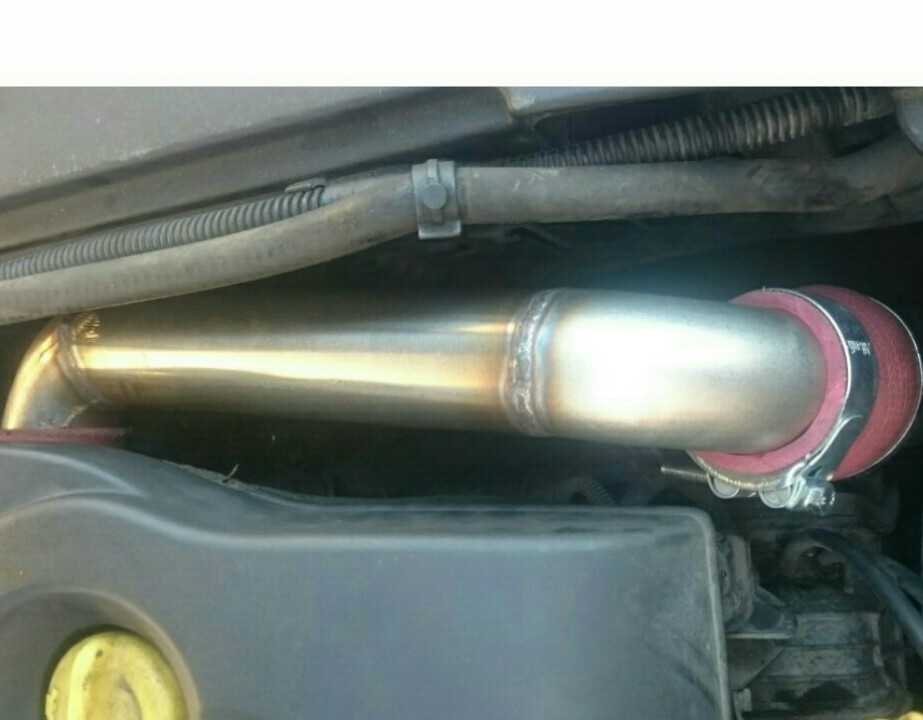

grazie a seba 9-3 anche io oggi mi sono costruito il mio manicotto in acciaio da 1"1\2 cioè 48mm esterni.. E confermo una risposta più rapida dell'acceleratore ma penso sia dovuta al fatto che la volumetria del manicotto e inferiore a quella originale e forse anche al fatto che quando acceleravo quando avevo il tubo originale una parte di aria usciva dalla crepa..

complimenti!
Bellissimo.
E' riuscito meglio del mio!
ps: ottime saldature!
