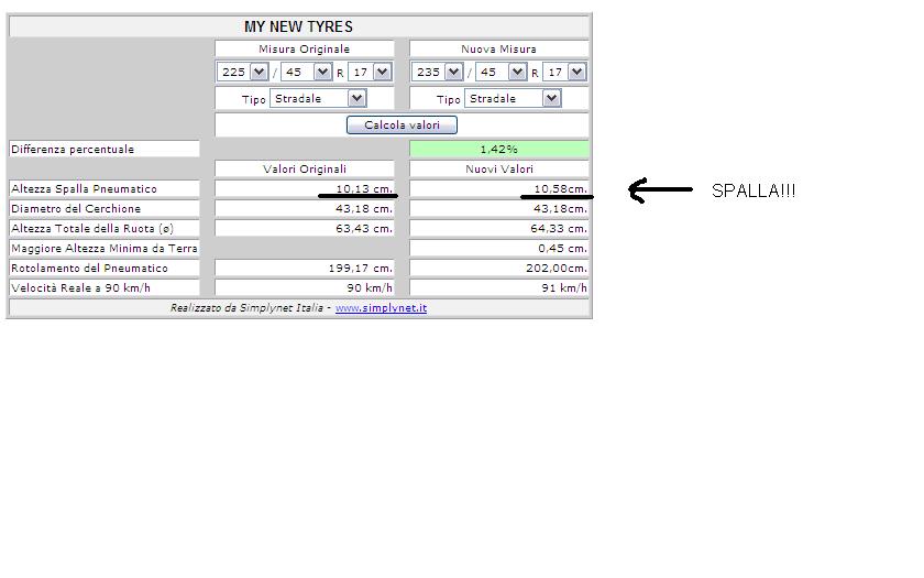

Lucantropo ha scritto:Ma siamo sicuri di questa cosa..? il 45% di 235mm è 105!!
Non mi sembra che le ruote da 17" abbiano la spalla della gomma alta 10,5cm.. o si? :O
si esatto... 10,5 cm... misurati da dove non si sa... visto che sembra una misura enorme.
io credo dal bordo interno tutto del copertone, compreso il bordo di tenuta che va dentro il cerchio.
la "differenza impercettibile" di cui si parla è (altezza della spalla)
235 -> 105,75 mm
225 -> 101,25 mm
quindi il diametro della ruota (complessivo) varia di 9 mm... che su una ruota di circa 60 cm vuol dire 1,5 %... praticamente impercettibile anche al tachimetro e il resto. Forse al contakm sul lungo... può vedersi.
ma stesso discorso vale per le invernali da 16"...

....maaa non è che la misura risultante di 10,5 cm vada intesa sopra+sotto? quindi con una spalla di 5,25 ?
Maurolive
Messaggi: 1853
Località: Torino ovest
Re: 9-3NG 1.9TTid - Quali Pneumatici ? 225 oppure 235 ?
#24 Messaggio da leggere da Maurolive »
Mouze69 ha scritto:Poche idee e ben confuse... non ci ho capito niente.
no, sicuramente no... si parla di altezza di spalla in percentuale con la larghezza.
non si parla di 2 spalle.
e poi questi 10 cm sono misurati a gomma nuova o usura parziale?? :)
questo per dire che sono misure convenzionali, misurate con qualche metodo universalmente accettato.
quel che è certo è che le 2 misure omologate hanno differenza di altezza spalla, e quindi diametro totale.

Io comunque ho capito. Il secondo valore, quello dopo la larghezza del battistrada è il risultato del rapporto tra altezza del pneumatico (spalla) e larghezza dello stesso.
Quindi anche con questo valore costante si può avere un'altezza della spalla diversa, in quanto quest'ultima varia al variare della larghezza del pneumatico . :)) :)) :)) :))

desertstorm ha scritto:Attendiamo.
ESATTO!!!!
proprio così... il secondo valore è una percentuale.
se ti dessi il 45% di quello che ho in tasca... ti do di più in valore assoluto se ho più soldi in tasca.... ma siccome non ne ho... per questa volta niente :)
poi la prossima volta ti do il doppio di questa volta dai...

Esatto il secondo Numero detta Spalla "45" è la percentuale della Larghezza.
225:100X45= 101,25mm
235:100X45= 105,75mm
La differenza è minima 4mm sul diametro della ruota e - di 3cm sul rotolamento!!!
--> SAAB 9.3 SPORTHATCH 1.9 TiD VECTOR 16v MY09 150@XXXcv -DPF -EGR +K&N +Cruise Control<--
Maurolive
Messaggi: 1853
#29 Messaggio da leggere da Maurolive »
vespa78 ha scritto:Esatto il secondo Numero detta Spalla "45" è la percentuale della Larghezza.
no, scusa... la differenza è di 9 mm sul diametro... di 4,5 sul raggio..

Giusto ho scritto diametro ma è raggio...
