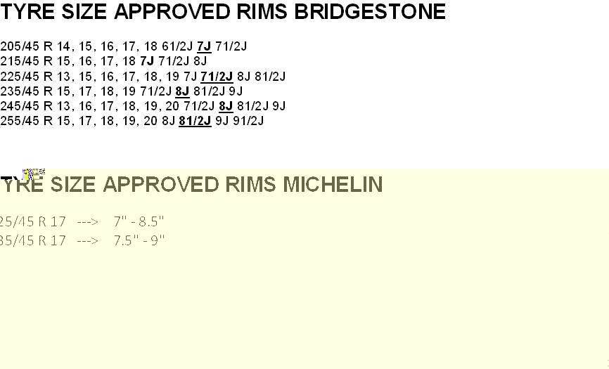

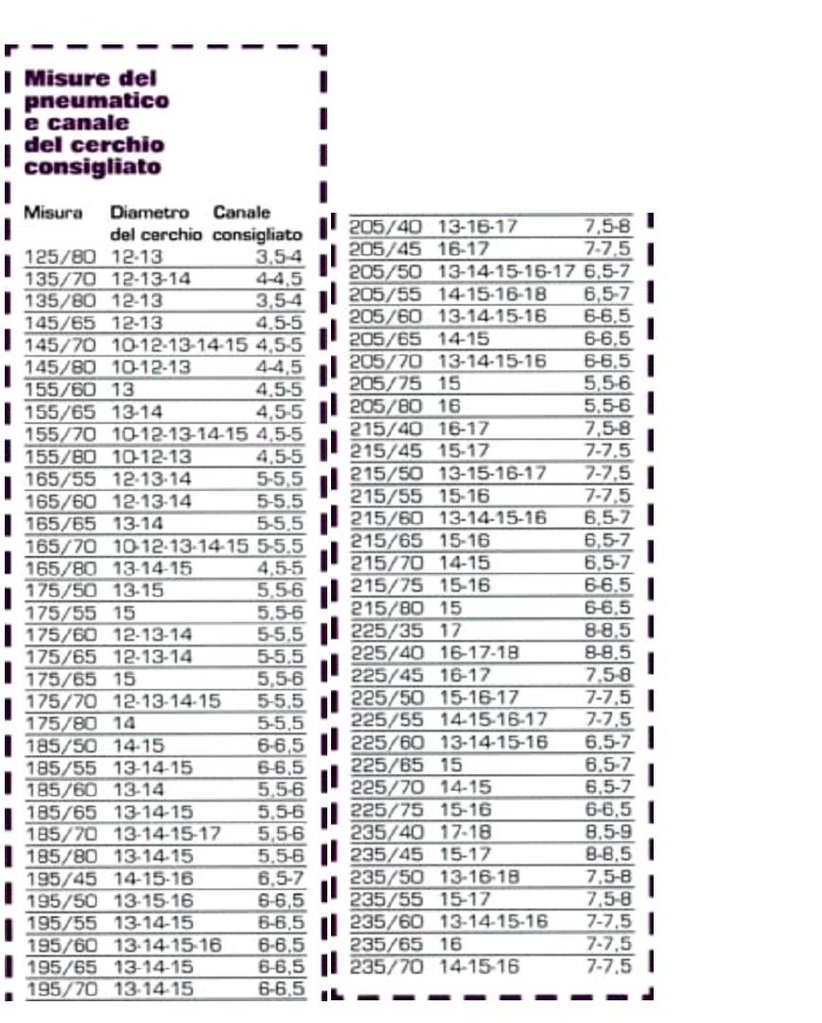

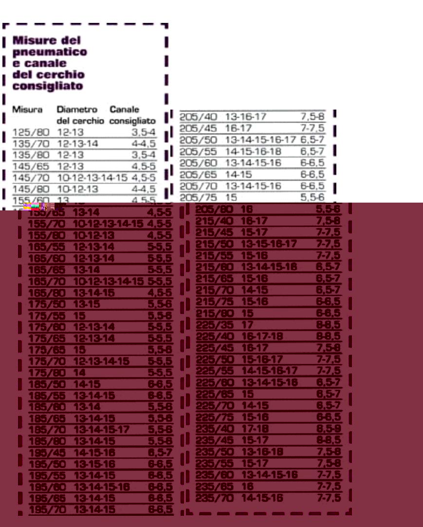

Ho trovato questa tabella Gomme-Canale dove per le 235 consigliano 8"-8,5"!!!
Io nella bravo montavo degli Antera con canale 7" con le 195/50 e il cerchio non sbordava, rimaneva una ruota bella squadrata!

Questi sono i consigli di Michelin e Bridgestone:
--> SAAB 9.3 SPORTHATCH 1.9 TiD VECTOR 16v MY09 150@XXXcv -DPF -EGR +K&N +Cruise Control<--
