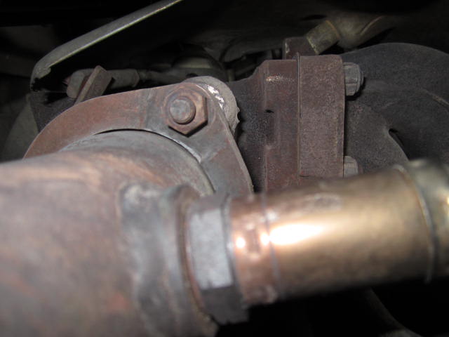

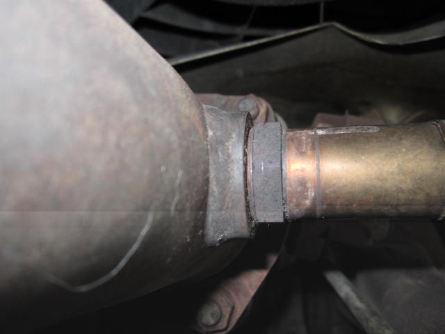

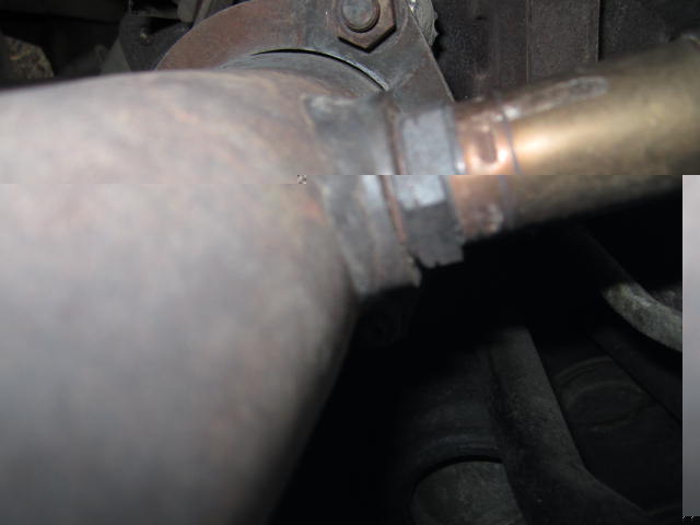

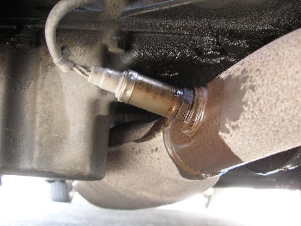

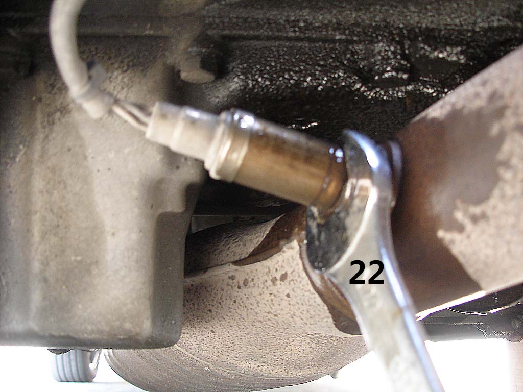

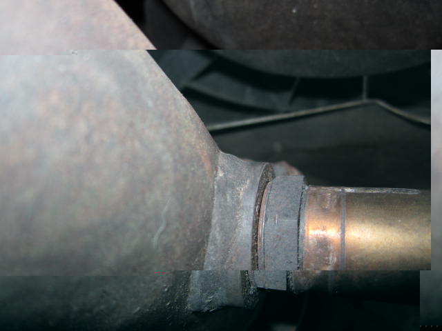

Una spruzzatina di sbloccante...

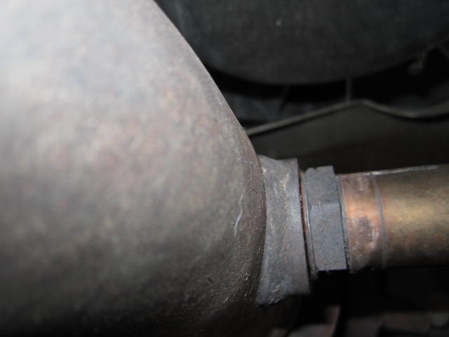

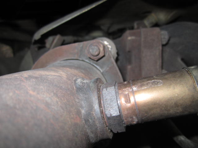

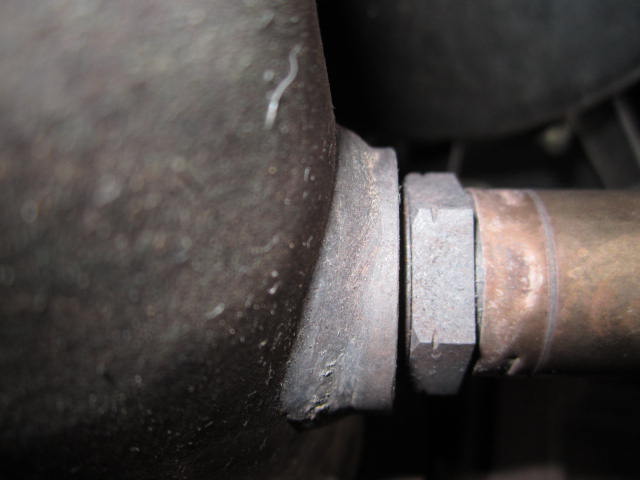

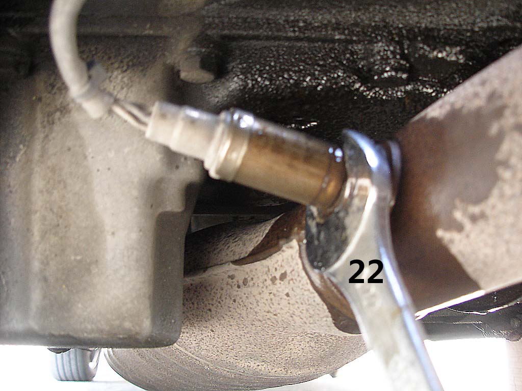

Prima di liberare il tutto, assicuriamoci di essere in grado di svitarla (chiave da 22), in caso fosse inchiodata sarebbe inutile continuare :sorry:

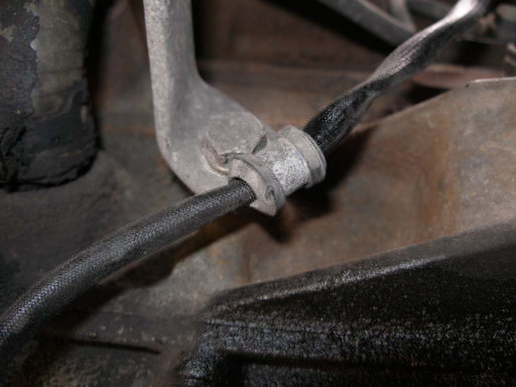

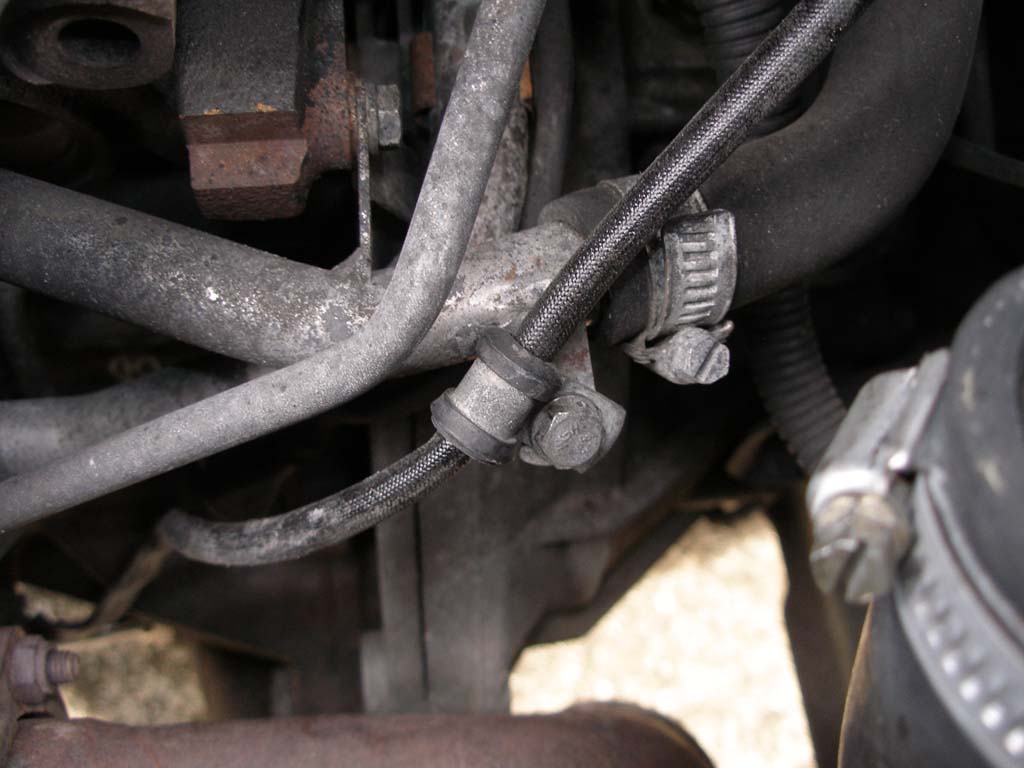

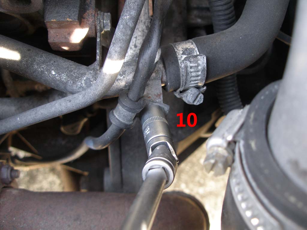

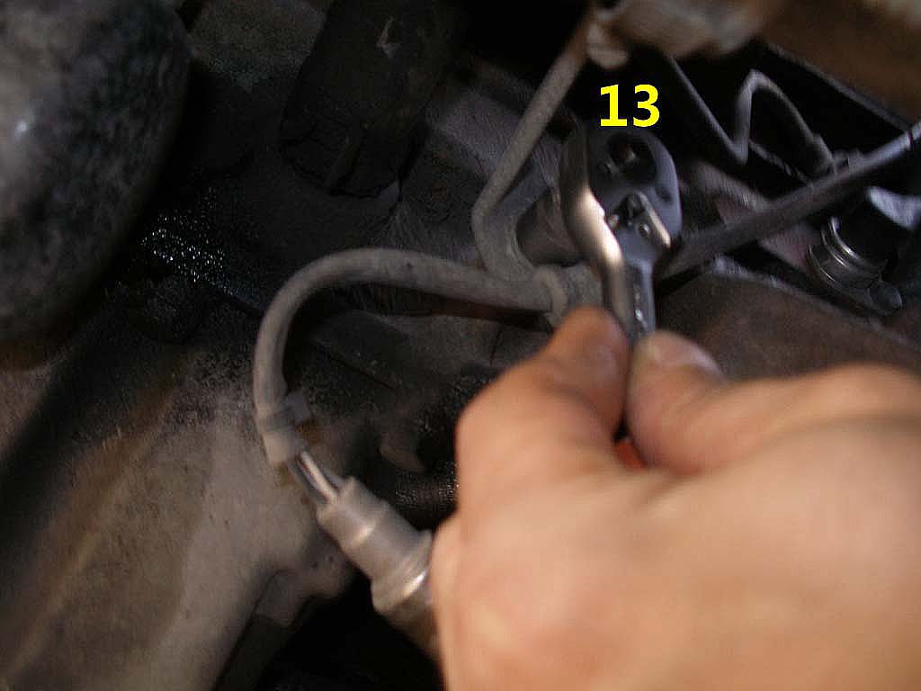

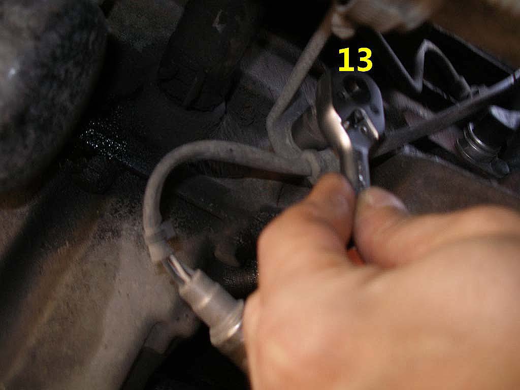

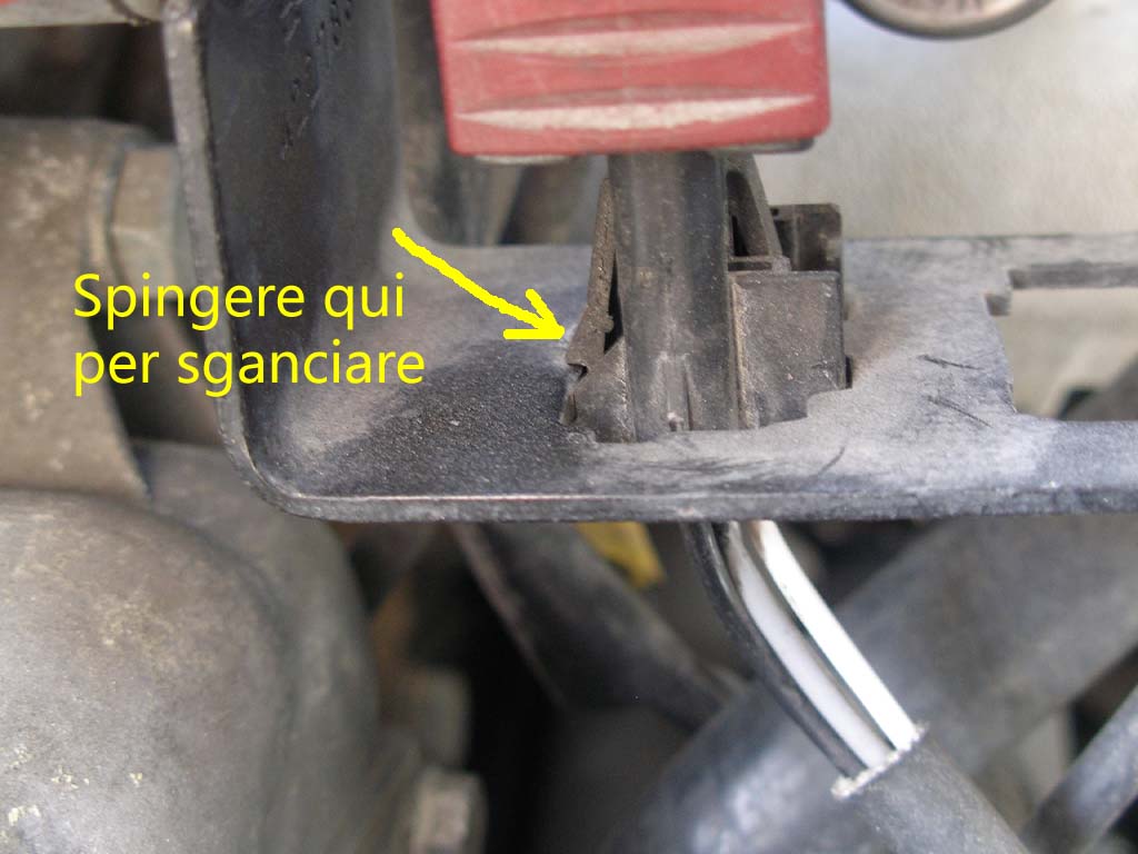

Si è allentata agevolmente, togliamo il fermo inferiore del cavo (chiave da 13):

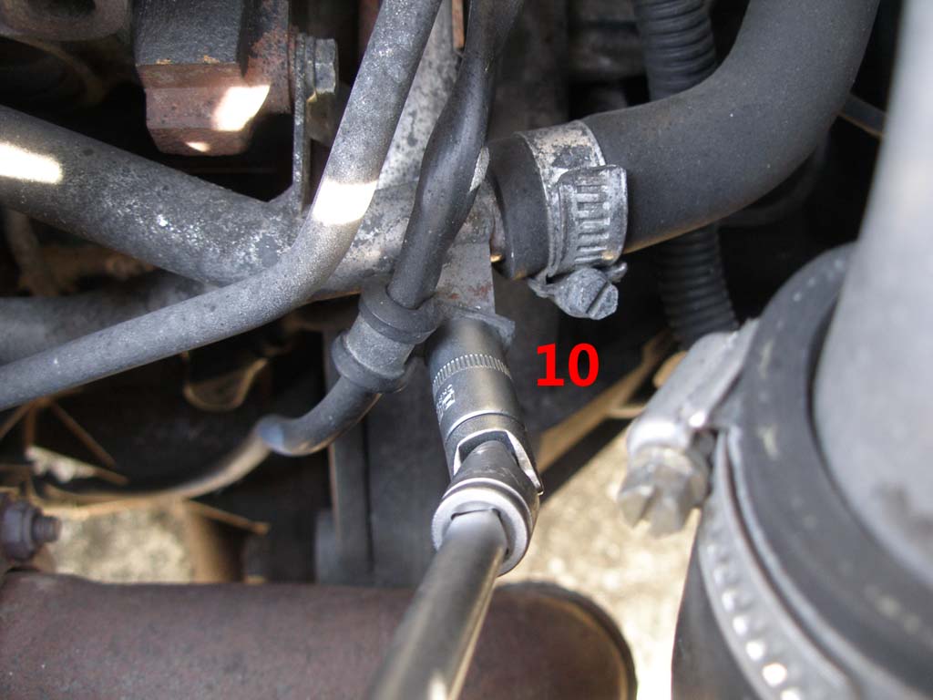

Il fermo superiore (chiave da 10):

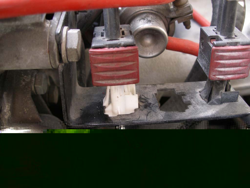

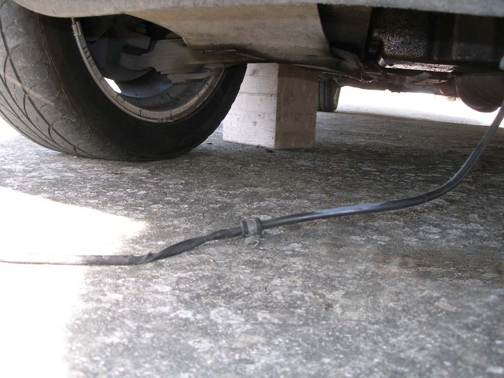

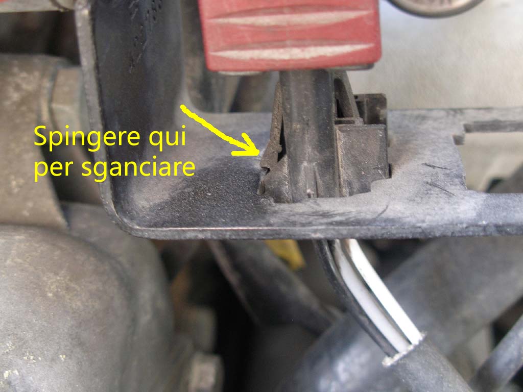

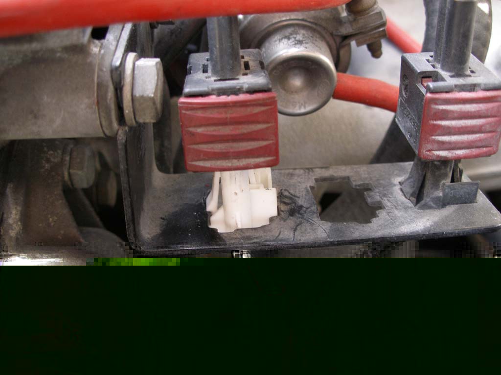

Stacchiamo il connettore e...
... una volta a penzolone, si può svitare completamente la sonda senza aggrovigliarsi nei fili:

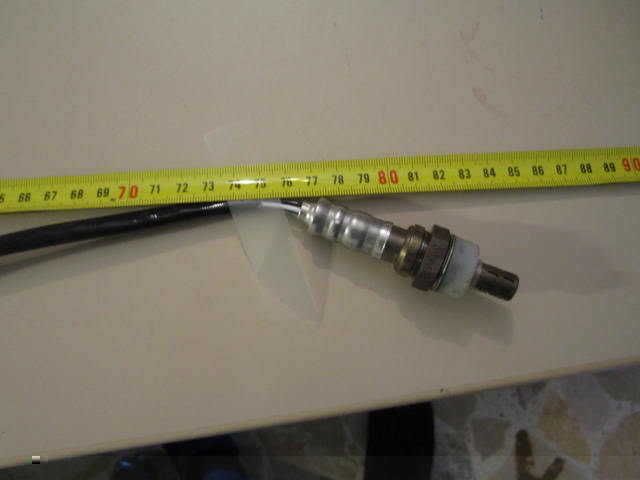

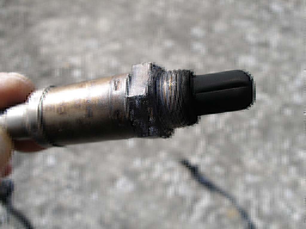

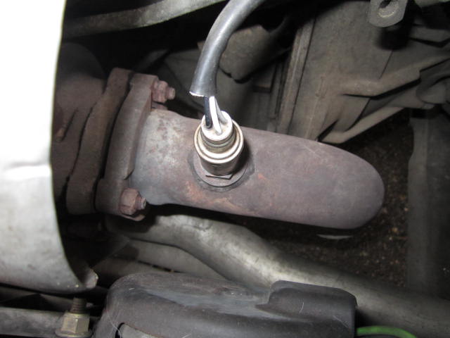

Una Bosch 0 258 003 662, non credo siano queste le sue condizioni migliori :O

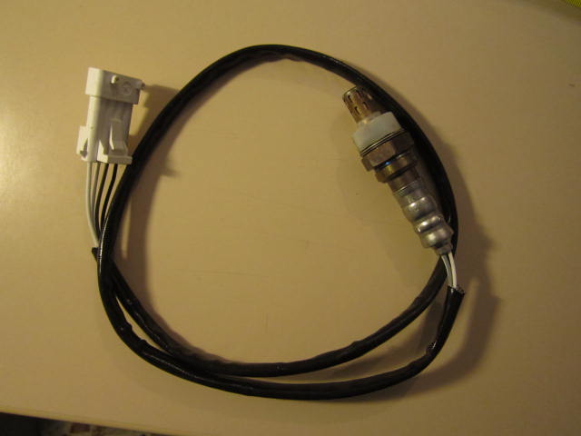

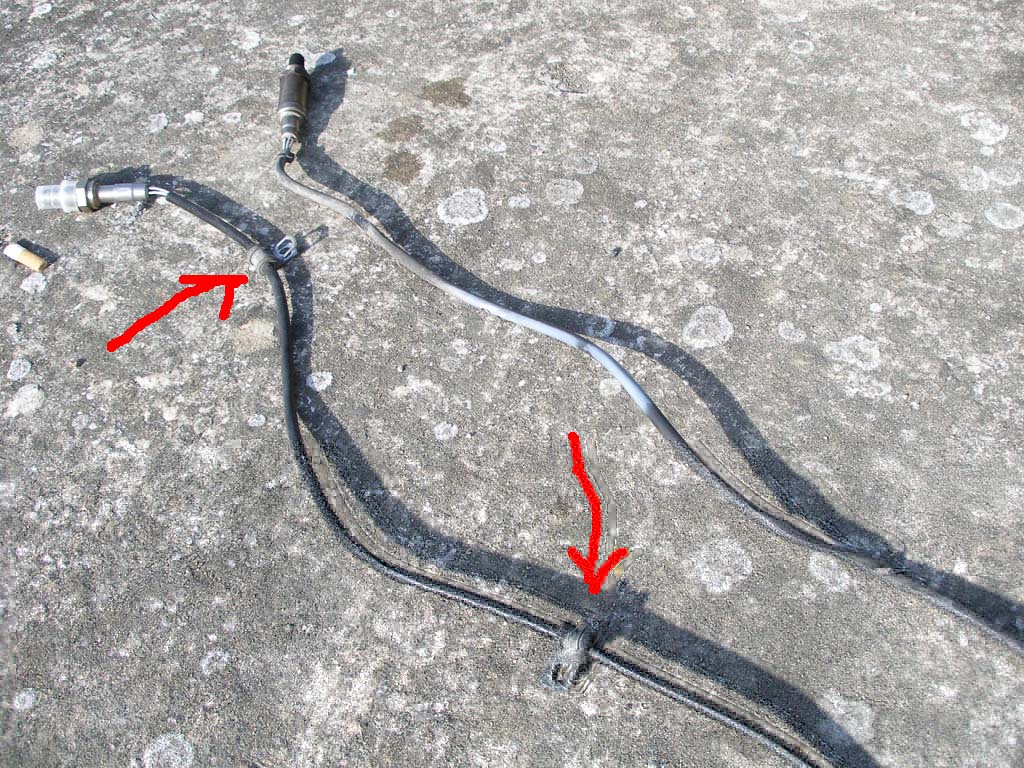

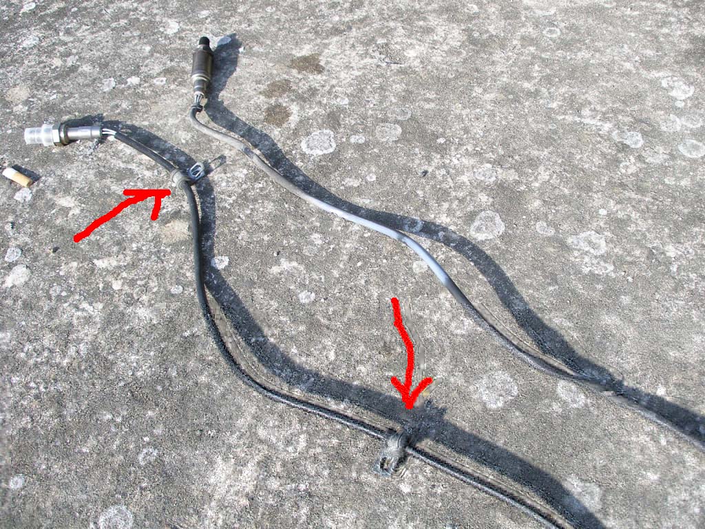

Mettiamo i fermi sul cavo della nuova sonda, una Bosch 0 258 986 601 che sostituisce il vecchio modello:

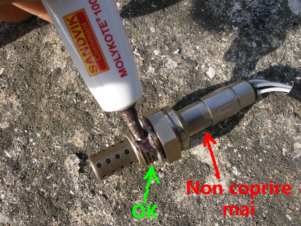

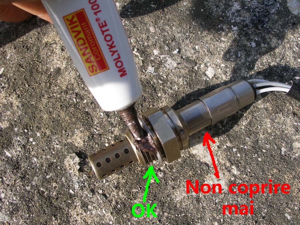

Una striscia di antigrippante Molykote 1000, lo stesso che va messo sui filetti delle candele (ne basta poco, io ne ho messo troppissimo).
Il posteriore della sonda serve a fare entrare aria atmosferica per tararsi su di un valore fisso.
NON COPRITELO MAI con nastro o altre cose, Deve rimanere libero:
Stringiamo la nuova sonda in maniera decisa ma non forzata.
Chi riuscisse a trovare la bussola tagliata da 22, può stringere alla giusta coppia di 55 Nm.

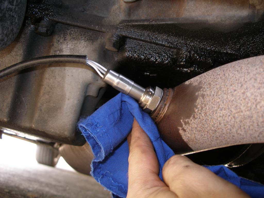

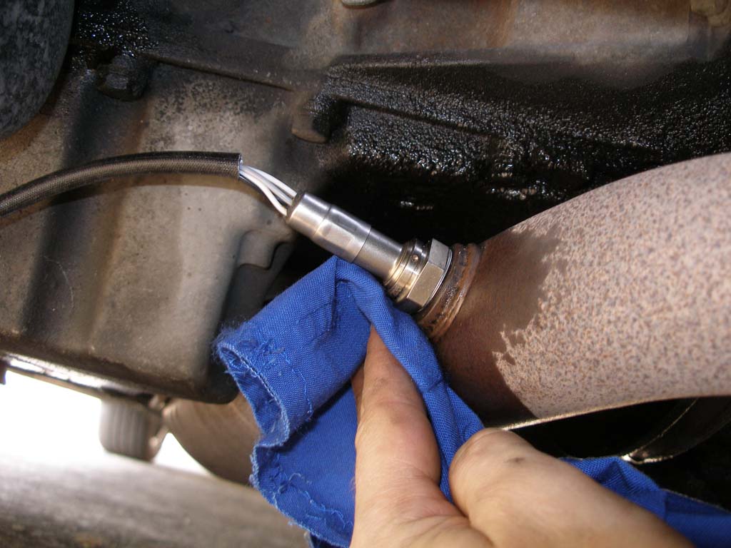

Asciughiamo lo sbloccante, non ci serve più, e tende a prendere fuoco alle alte temperature :terryfyed:

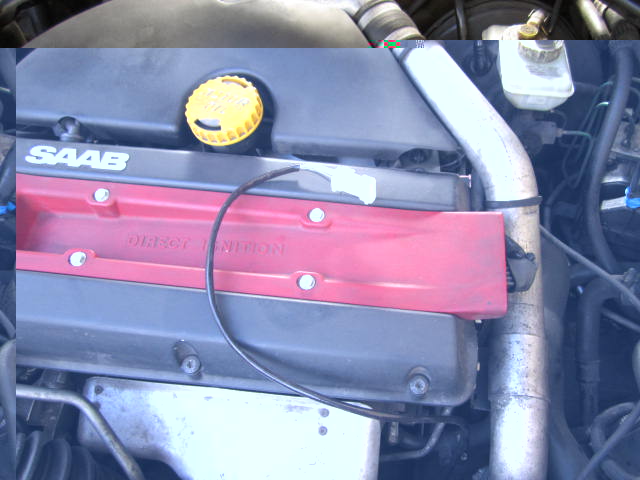

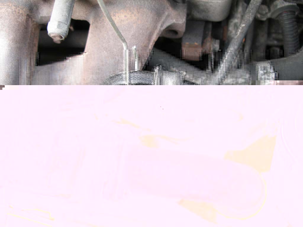

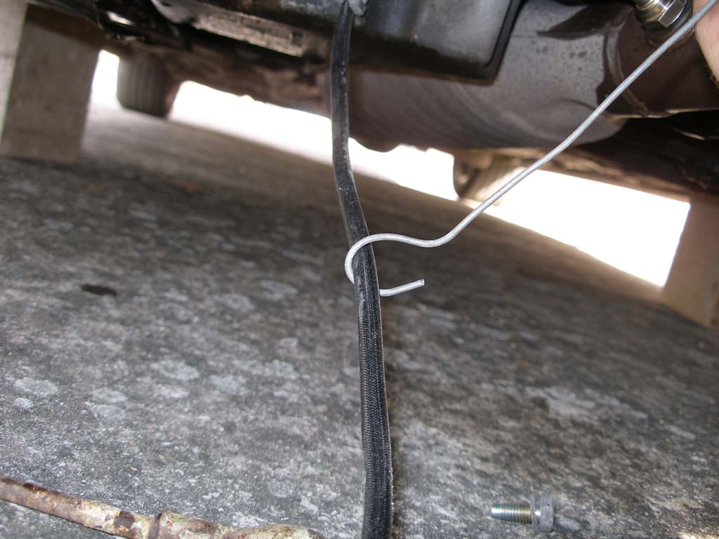

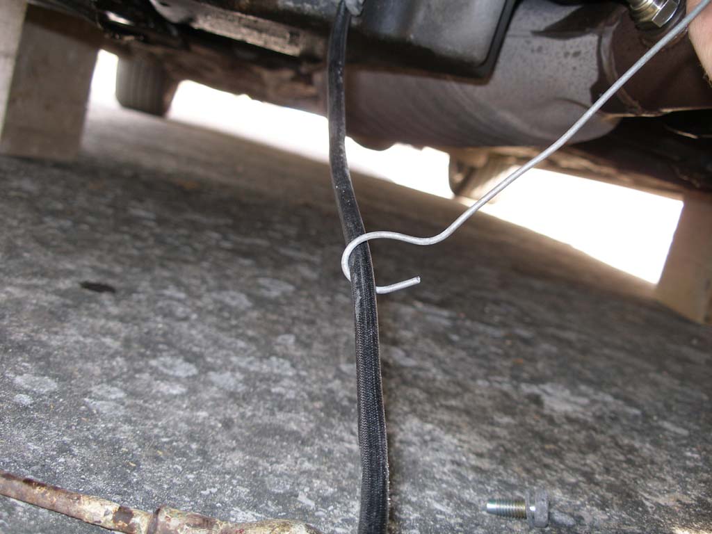

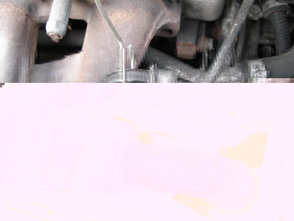

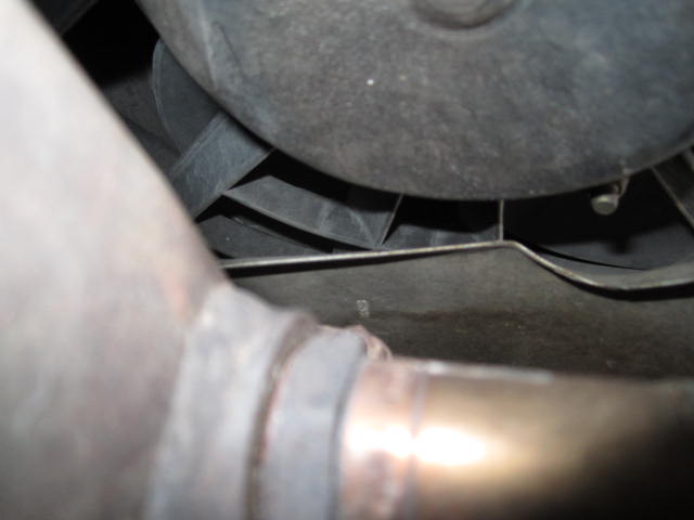

Infiliamo una spranga formata ad uncino nel vano motore, per tirare su il cavo della sonda...
... molto facilmente:

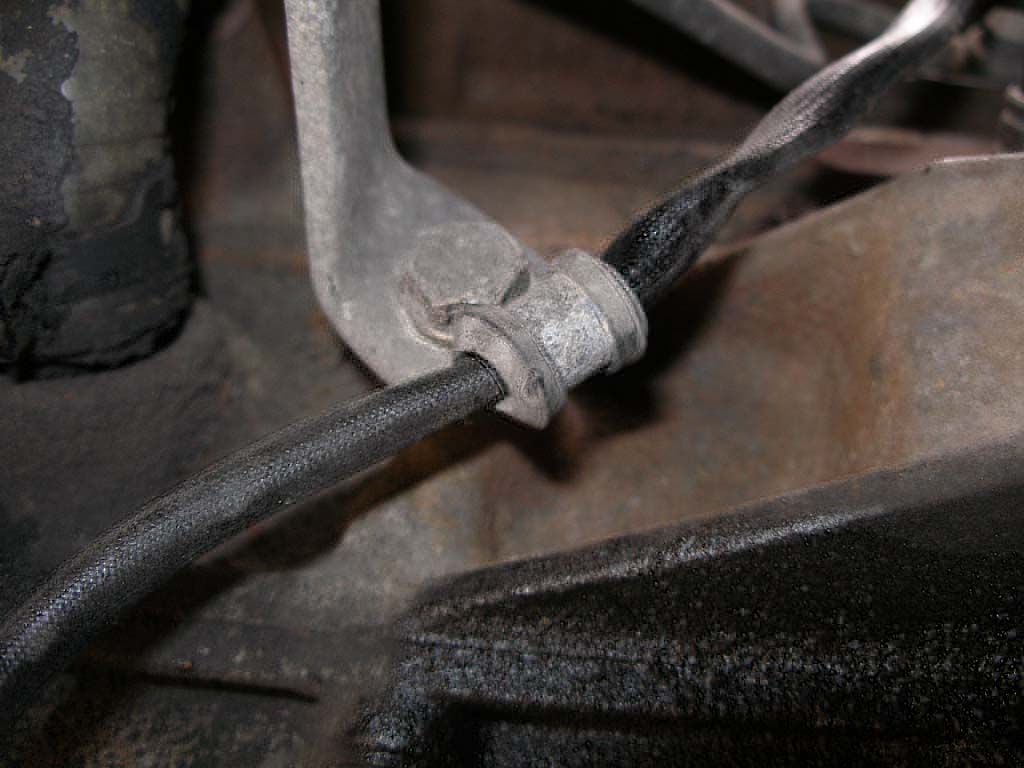

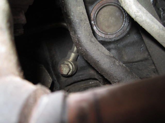

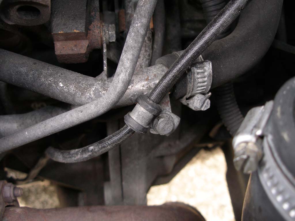

Aggiustando il cavo in modo che non tocchi lo scarico, fissiamo il fermo inferiore:
Saliamo al fermo superiore...
...fino ad inserire il connettore:

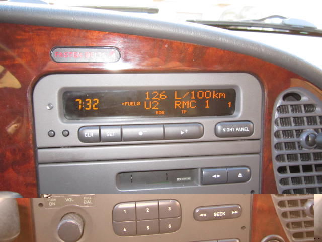

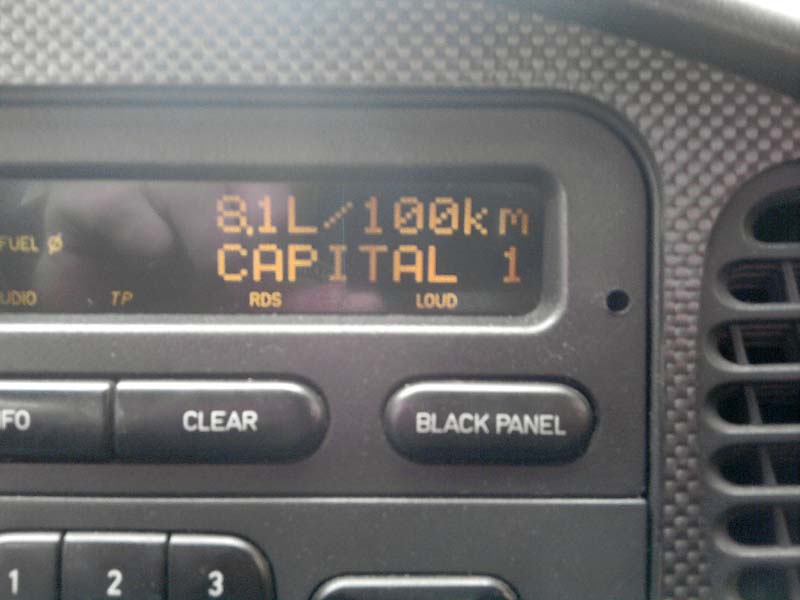

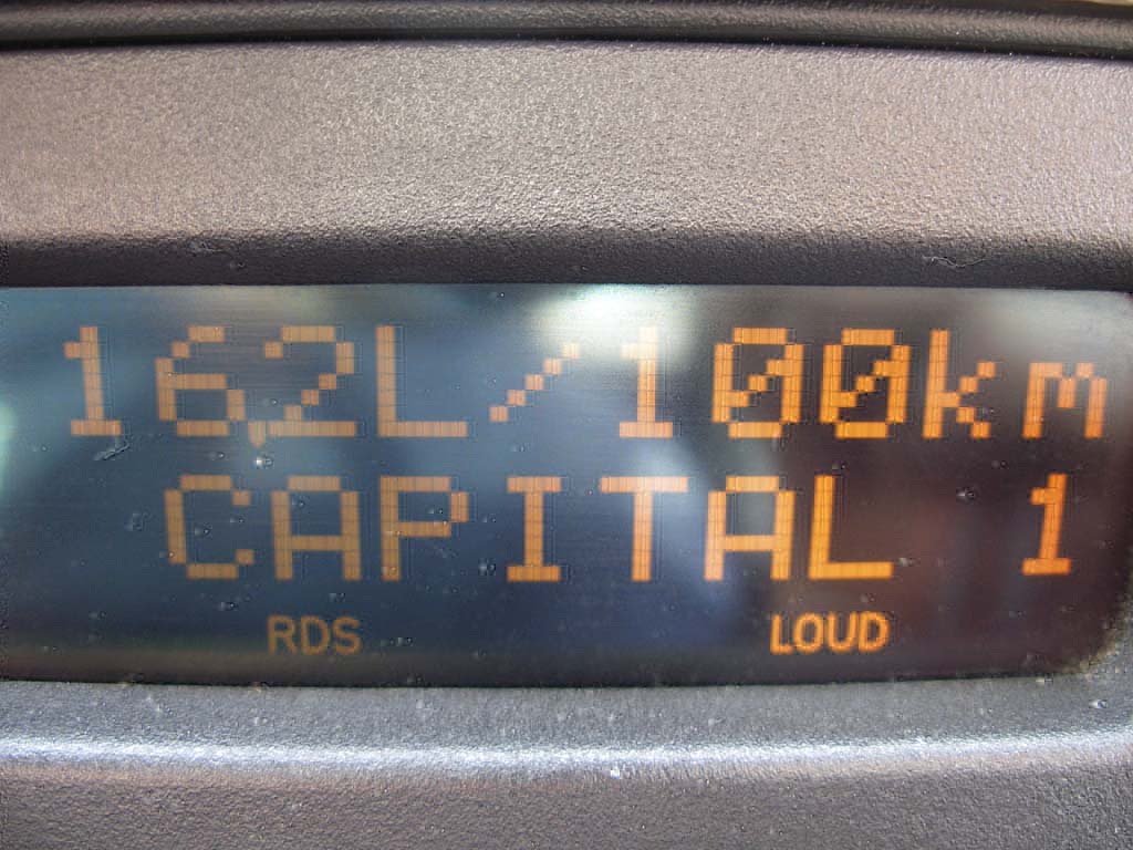

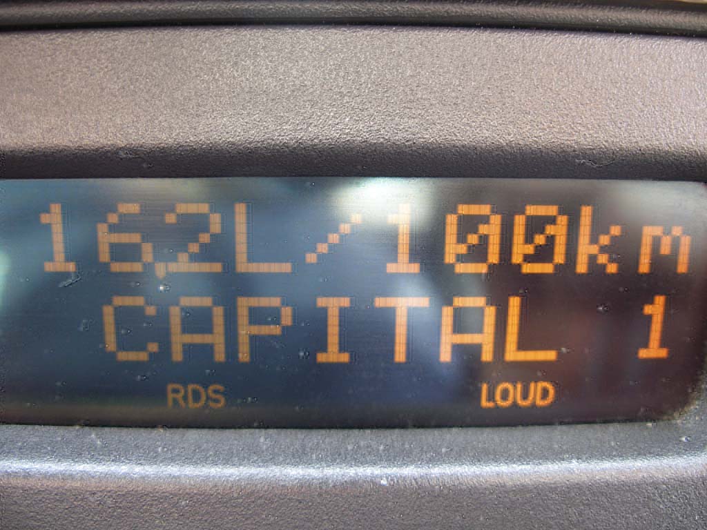

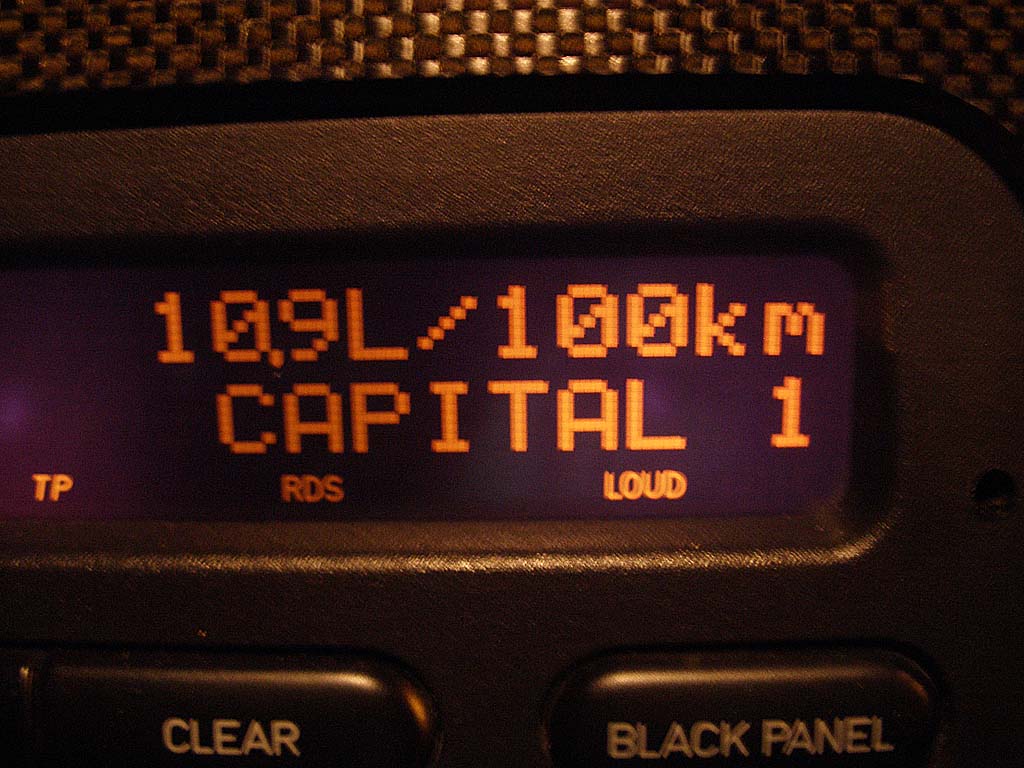

I 16,2 mi sono comparsi questa settimana, mi sono deciso anche per quello.
Nell'ultimo anno, sono sempre rimasto sui 12,5 l/100km.
Oggi, dopo due giorni e una quarantina di km, sono già a 10,5 8)
Stavo per fare il calcolo di quanto ho speso in più in queste condizioni, ma ho desistito: preferisco non sapere :sad:
Domani faccio una salitona fatta apposta per l'adattamento :guilty:

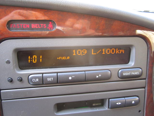

Dopo una trentina di km a 70-80 km/h, su vari sali-scendi in collina ed un paio di file ai semafori

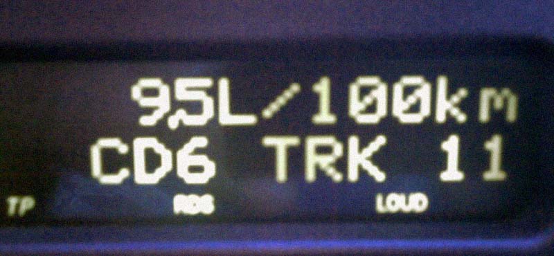

Oggi, dopo 58 km andata e ritorno San Marino-Gambettola in andatura non proprio catatonica :dealer:
4 semafori, tre persone e mezzo a bordo, azzeramento SID, accensione e partenza a freddo:
:guilty:

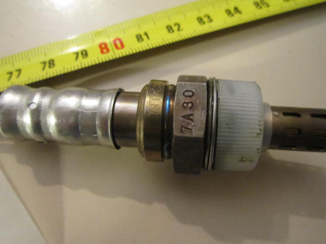

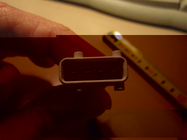

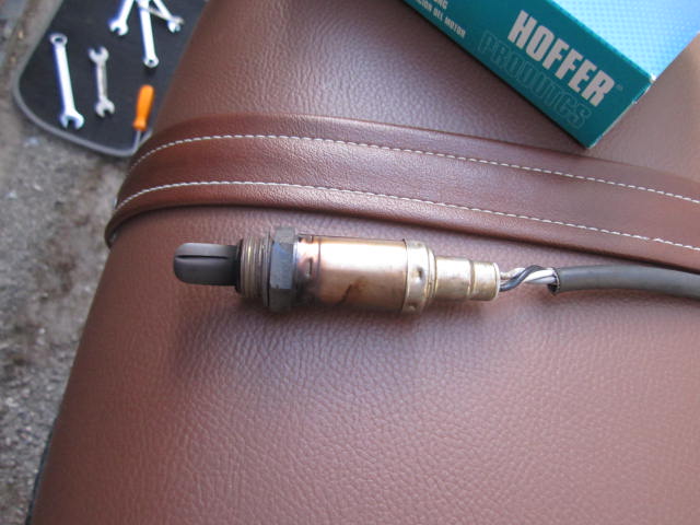

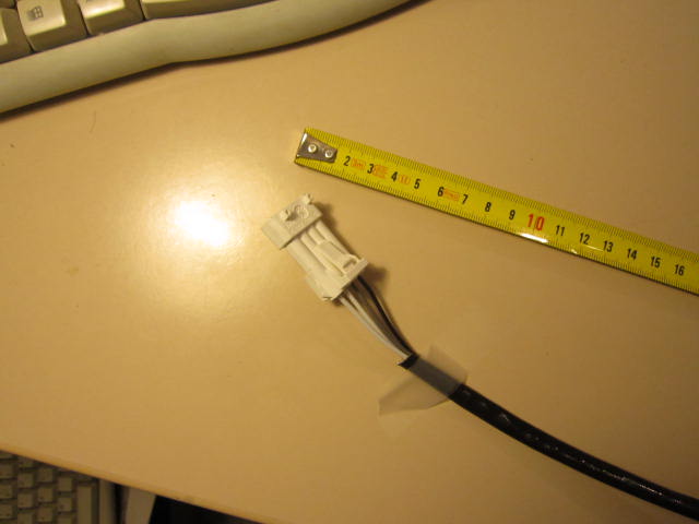

grazie al tutorial precedente, posto sul cambi sonda B204E, la sonda è diversa almeno come lunghezza del cavo, il riferimento bosch è 0258 005 074, quello saab 4662359, quello NTK codice art. 25592.
ho preso una Hoffer in realta nella scatola puoi trovare sia una Bosch che una NTK, nel mio caso ho trovato una NTK. posto alcune foto. dopo il cambio il morore sembra più fluido, il consumo per i primi 10 Km è sceso da 12,6 a 10,00 circa. anscora devo fare delle prove.
Questa sonda è valida nei motori B204 E fino all'Agosto 2000.
